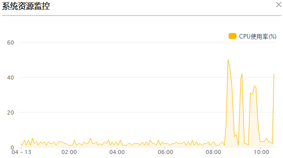

但昨天開(kāi)始,發(fā)現(xiàn)一但使用測(cè)速網(wǎng)站:
http://www.17ce.com/ 或 http://www.webluker.com/webtools/
對(duì)網(wǎng)站測(cè)速(發(fā)起較多的訪問(wèn)),CPU占用率就會(huì)飆高(但通過(guò)阿里云監(jiān)控發(fā)現(xiàn)最高占用只不過(guò)50%左右),然后網(wǎng)站無(wú)響應(yīng),WDCP也無(wú)響應(yīng),使用N+A環(huán)境時(shí)會(huì)504 或者WP提示:建立數(shù)據(jù)庫(kù)連接時(shí)出錯(cuò)
被迫重啟服務(wù)器!但重啟過(guò)三次后,覺(jué)得不能一直通過(guò)重啟解決問(wèn)題~!就開(kāi)始留意數(shù)據(jù)變化

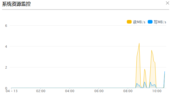

作者: beebecn    時(shí)間: 2013-4-13 10:48
又發(fā)現(xiàn)一個(gè)問(wèn)題,測(cè)Discuz那個(gè)站,響應(yīng)最多就緩慢一點(diǎn),但依然堅(jiān)挺
一但測(cè)Wordpress那個(gè)站,服務(wù)器立馬掛掉~(yú)!
看來(lái)與WordPress相關(guān)? 嘗試重啟后關(guān)閉這個(gè)站測(cè)試~!
圖片附件: 截圖19.png (2013-4-13 10:46, 20.21 KB) / 下載次數(shù) 6571
http://www.ahbydz.com/bbs/attachment.php?aid=2801&k=d1096d524ffb4e01244facc884dcb2fc&t=1750377564&sid=P7CoN6
圖片附件: 截圖20.png (2013-4-13 10:46, 16 KB) / 下載次數(shù) 6655
http://www.ahbydz.com/bbs/attachment.php?aid=2802&k=2bda0d5298c956cc9bbe4a553ee35ce4&t=1750377564&sid=P7CoN6
作者: beebecn    時(shí)間: 2013-4-13 11:16
本帖最后由 beebecn 于 2013-4-14 13:50 編輯
實(shí)測(cè)關(guān)閉WordPress后無(wú)異常出現(xiàn)~!
現(xiàn)在只能使用WP緩存來(lái)緩解這個(gè)問(wèn)題~!啟用HTML緩存后,進(jìn)行測(cè)速等操作資源占用基本上不變~!
