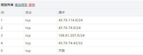

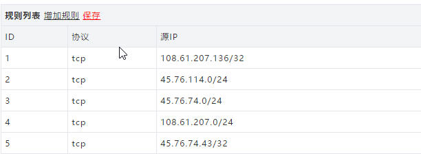

基本上可以確定是wdcp的bug了
wdcp只讀取參數(shù)為-s的規(guī)則,但是添加的時候設(shè)置的規(guī)則均為-d。
這就是為何wdcp后臺不顯示剛剛添加的規(guī)則的原因,請老大明察。

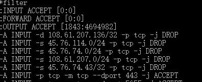

我剛剛修改-d為-s,然后重啟iptables,
-A INPUT -s 108.61.207.136/32 -p tcp -j DROP
可以顯示出來了。
難道是必須要重啟iptables才能顯示最新的?

已經(jīng)確認了,我剛剛把-s修改-d,重啟iptables不現(xiàn)實。
那么iptbles在后臺顯示必須符合兩個原則:
1,input的參數(shù)必須為-s,但是在后臺添加規(guī)則這個參數(shù)是-d,所以不顯示該規(guī)則。
2,必須重啟iptables,wdcp才會顯示規(guī)則,添加規(guī)則后能否自動重啟iptables,不然不能顯示剛剛添加的規(guī)則。
請老大修正這個問題,讓iptables能夠即時顯示添加的IP規(guī)則。。!
