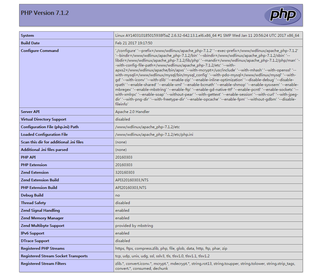

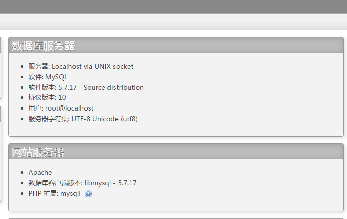

我的這臺(tái)服務(wù)器最早是別人幫助配置的,裝的是wdsp2.5,好像是mysql5.1和php5.3;后來通過論壇朋友的帖子指導(dǎo),升級(jí)到mysql5.5.36和php5.6.16,現(xiàn)在因?yàn)橐O(shè)計(jì)自己的面向未來的項(xiàng)目,不想在未來的一兩年內(nèi)反復(fù)的因?yàn)楣δ茉賮碚{(diào)整服務(wù)器,同時(shí)現(xiàn)在的有些功能也需要用到mysql5.7新增的功能,既然mysql升級(jí)到了最新的版本,那么php也升級(jí)到最新吧。幸好阿里云的快照功能可以讓我大膽的隨便測(cè)試,于是根據(jù)在論壇提供的腳本的基礎(chǔ)上,制作了升級(jí)到mysql5.7.17和php5.6.16;php5.6.30;php7.1.2的腳本,現(xiàn)在這里拋磚引玉,希望能給一部分朋友幫助,也能讓大家共享出自己更好的經(jīng)驗(yàn)。
相關(guān)注意事項(xiàng)在腳本中都有注明。

圖片附件: 微信截圖_20170221204842.png (2017-2-21 20:58, 112.66 KB) / 下載次數(shù) 39476
http://www.ahbydz.com/bbs/attachment.php?aid=7077&k=782ab7d15c408e52446a08e7a2a31235&t=1743823634&sid=1E9mXa
圖片附件: 微信截圖_20170221204949.png (2017-2-21 20:58, 27.78 KB) / 下載次數(shù) 38873
http://www.ahbydz.com/bbs/attachment.php?aid=7078&k=82b694b50e4ee27b4734589426ed3a96&t=1743823634&sid=1E9mXa
