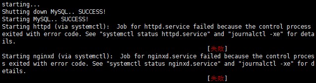

作者: 張無忌    時間: 2017-3-5 15:25     標題: 求助 centos 7 安裝 wdcp httpd nginxd 失敗,怎么解決
圖片附件: 123.JPG (2017-3-5 15:25, 39.58 KB) / 下載次數(shù) 12222

作者: 站長起源    時間: 2017-3-7 15:01
安裝前先查一下系統(tǒng)原來有沒安裝PHP
rpm -qa | grep mysql
rpm -qa | grep httpd
rpm -qa | grep php
有的話先卸載再安裝
最好還是用6.5的系統(tǒng)
