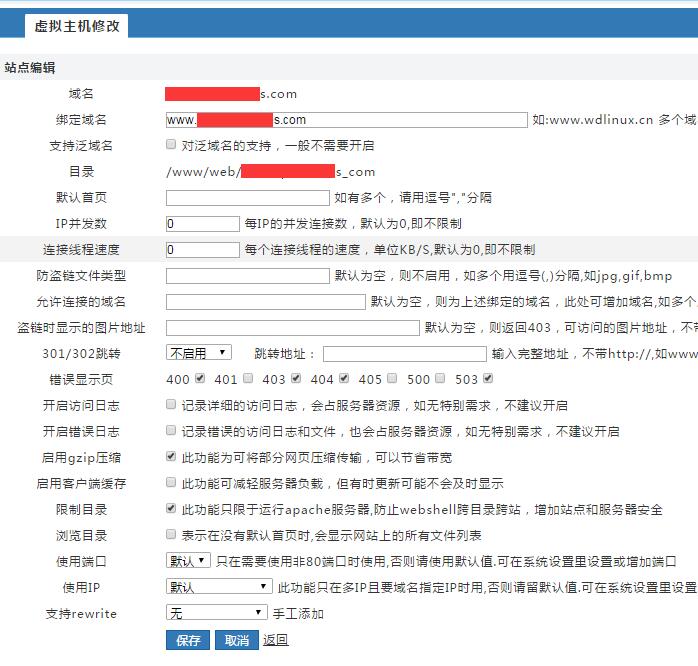

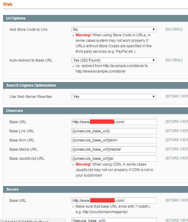

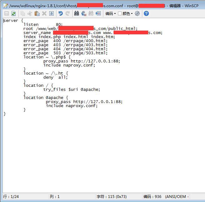

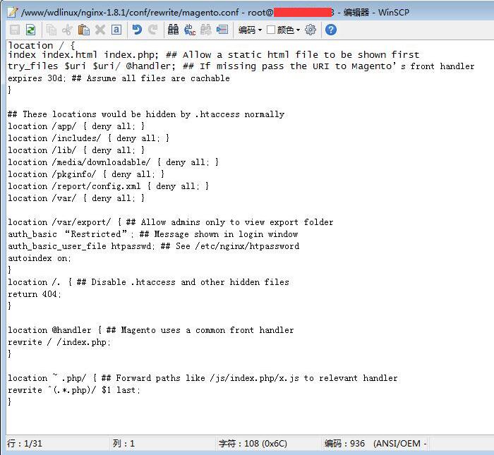

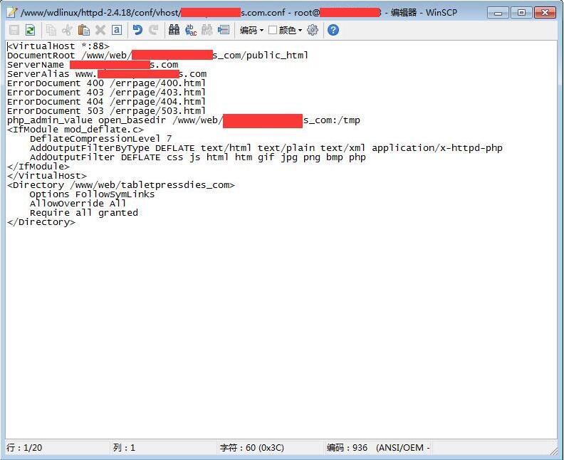

大神們    我的wdcp的安裝環(huán)境是LANMP的,我網(wǎng)站用的是magento,看看下面的圖片 注意路徑,幫忙看看是不是文件有問(wèn)題。
這個(gè)是wdcp后臺(tái)新建網(wǎng)站的設(shè)置,新建站點(diǎn)是填的域名沒有包含3W
這個(gè)是nginx/vhost/XXXXs.com.conf的代碼
這個(gè)是nginx/rewrite/magento.conf的代碼
這個(gè)是httpd/vhost/XXXXs.com.conf的代碼
這個(gè)是magento后臺(tái)的設(shè)置,應(yīng)該沒有問(wèn)題吧

但我現(xiàn)在打開 www.域名/index.html顯示是404,www.域名/index.php沒有跳轉(zhuǎn),但還可以訪問(wèn)首頁(yè)
但打開(沒有3w)  域名/index.html 或 域名/index.php  都是可以跳轉(zhuǎn)到www.域名.com的,這是什么回事,是因?yàn)閙agento根目錄沒有index.html,但我朋友都是可以的,magento的設(shè)置一樣,區(qū)別就在于他沒有安裝WDCP,他是自己搭建的環(huán)境。是 上面conf文件設(shè)置問(wèn)題嗎?  求大神指導(dǎo):)
