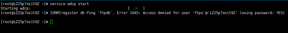

啟動(dòng)WDCP服務(wù)提示這個(gè)錯(cuò)誤,
[ORM]register db Ping `ftpdb`, Error 1045: Access denied for user 'ftpu'@'iZ25p7xo1t9Z' (using password: YES)
添加站點(diǎn)時(shí)ftp用戶添加失敗,WDCP控制面板顯示用戶已經(jīng)加好了,但在ftpd數(shù)據(jù)庫(kù)里并沒(méi)有這個(gè)ftp用戶,導(dǎo)致ftp無(wú)法登錄
這個(gè)怎么破?

作者: wuyukang    時(shí)間: 2017-3-23 20:39
自行在ftpd里頭創(chuàng)建一個(gè)名為 ftpu密碼為 iZ25p7xo1t9Z的用戶
作者: xjtulxh    時(shí)間: 2017-3-24 23:04
wuyukang 發(fā)表于 2017-3-23 20:39
那串字符串是主機(jī)名,不是密碼
作者: wuyukang    時(shí)間: 2017-3-25 16:36
回復(fù) 3# xjtulxh
   改了記得去修改配置就行了
作者: gaooq    時(shí)間: 2017-6-9 14:42
skip-grant-tables
作者: featue    時(shí)間: 2017-10-17 12:01
同出現(xiàn)這個(gè)錯(cuò)誤,已經(jīng)解決。。你用的應(yīng)該是V3.0到V3.2的,出現(xiàn)這個(gè)錯(cuò)誤,可能是你修改了mysql里ftpu用戶的密碼,雖然你已經(jīng)修改了pureftpd配置文件里的mysql密碼。但是還有一個(gè)地方需要修改。/www/wdlinux/wdcp/conf/ftppw.conf。這里記錄了ftpu用戶的密碼。改成新的就OK了。
