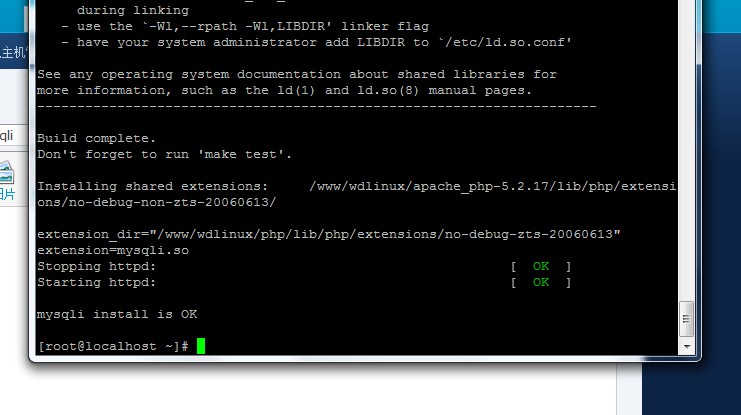

安裝mysqli 沒有報錯但是phpinfo中么有mysqli
圖片附件: QQ截圖20130419103128.jpg (2013-4-19 10:35, 59.18 KB) / 下載次數(shù) 7821

  1. ln -sf /www/wdlinux/apache_php/etc/php.ini /www/wdlinux/etc/php.ini
復制代碼
  1. echo '
  2. extension_dir ="/www/wdlinux/php/lib/php/extensions/no-debug-zts-20060613/"
  3. extension=mysqli.so' >> /www/wdlinux/etc/php.ini
復制代碼
  1. service httpd restart
復制代碼

作者: qq514408389    時間: 2013-4-19 11:59
執(zhí)行l(wèi)n -sf /www/wdlinux/apache_php/etc/php.ini /www/wdlinux/etc/php.ini
然后再安裝一遍試下

作者: hxperfect    時間: 2013-7-19 23:12
回復 3# happyboy
   謝了,成功了,我的vps就是只執(zhí)行官方說的命令沒有效果,不知道怎么回事?催@個代碼也跟官方的最后兩個命令差不多啊,好奇怪
