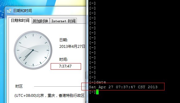

作者: dnstore    時間: 2013-4-20 07:29     標(biāo)題: 難道又要重裝?求高手幫忙解決“登陸超時”的問題!
本帖最后由 dnstore 于 2013-4-20 07:37 編輯
按照論壇上提到的方法都試過了,沒有用!
前幾天升級最新版WDCP后碰到過一次,最后花了很長時間來重裝wdcp和回復(fù)網(wǎng)站備份才解決問題。
現(xiàn)在又來了!。!剛才在phpmyadmin里點注銷登陸,就再也進(jìn)不了wdcp。
我用的是OpenVZ VPS,服務(wù)器時間和我本地時間是一致的,沒有誤差。
求高手幫忙解決一下!先謝謝了!我的QQ:593 -127 -990
作者: admin    時間: 2013-4-20 10:51
確定時間是正確的?
作者: dnstore    時間: 2013-4-27 07:54
    現(xiàn)在還是無法登陸到wdcp。我是通過對比當(dāng)前時間和linux date下顯示的時間來確定服務(wù)器時間是否準(zhǔn)確的,見附圖。不確定是不是因為最近升級到v2.5.7造成的,不過以前用舊版本近一年都沒有過這種問題。

作者: admin    時間: 2013-4-27 09:11
重起一下服務(wù)器看看
作者: dnstore    時間: 2013-4-27 11:03
感謝管理員這么快速的回復(fù)!
我試過重啟,關(guān)機重啟都還不行。我查過論壇里關(guān)于這個情況的處理方法,試了很多都不成:開機關(guān)機;清除cookie;用過4個不同瀏覽器試過;ssh下修改wdcp登陸密碼。。。。因為是OpenVZ系統(tǒng),還無法用hwclock更改機器時間。
作者: admin    時間: 2013-4-27 19:34
那還真是神奇了
作者: dnstore    時間: 2013-4-28 19:28
提供賬號密碼,求高手幫忙。重裝實在太麻煩了!
作者: dnstore    時間: 2013-4-30 23:51
該問題已經(jīng)完美解決,出現(xiàn)原因及解決方法見管理員帖子:http://www.ahbydz.com/bbs/thread-5751-1-2.html
再次感謝管理員的幫忙!
作者: gdsyhj    時間: 2013-5-15 11:51
把本地的時間調(diào)后一點,就可以登陸了, 最簡單的方法
