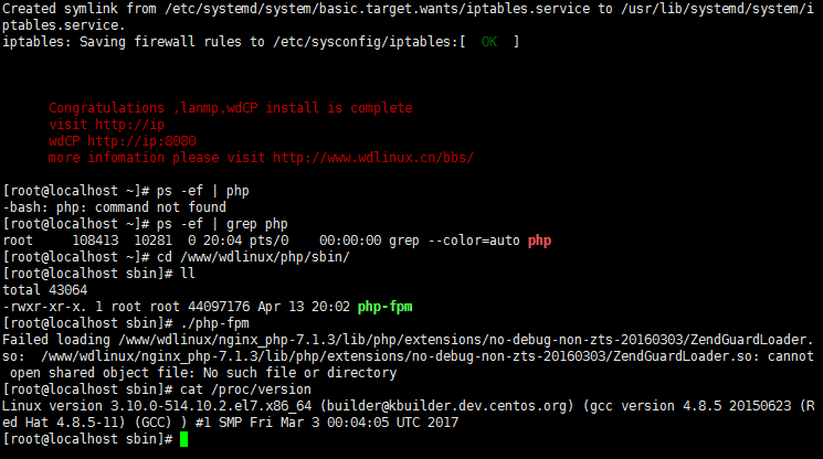

系統(tǒng)是剛安裝的centos 7.3.1611/x64
權(quán)限是root
安裝的時(shí)候選擇的是sh lanmp.sh cus 自定義安裝,nginx選擇1.10.3,mysql 5.6.36,php 7.1.3
在此之前,用虛擬機(jī)測(cè)試了6.x版本的centos是沒問題的。
特地測(cè)試了下,v3和v3.1都是一樣的問題
圖片附件: 搜狗截圖17年04月13日2007_2.png (2017-4-13 20:24, 30.06 KB) / 下載次數(shù) 17623
http://www.ahbydz.com/bbs/attachment.php?aid=7214&k=ec26eff203b1596febb525e3318f802f&t=1746909095&sid=v4fr4v
作者: admin    時(shí)間: 2017-4-14 09:20
把Zend去掉再啟動(dòng)
作者: wcy00q    時(shí)間: 2017-4-14 13:51
去掉之后確實(shí)可以了。但是不知道會(huì)對(duì)php性能有什么影響,在centos6.x中也是裝的php7.1.3卻正常。
另外去掉之后重啟,系統(tǒng)無(wú)法自動(dòng)啟動(dòng)php-fpm,只能手動(dòng)加入啟動(dòng)項(xiàng)。
