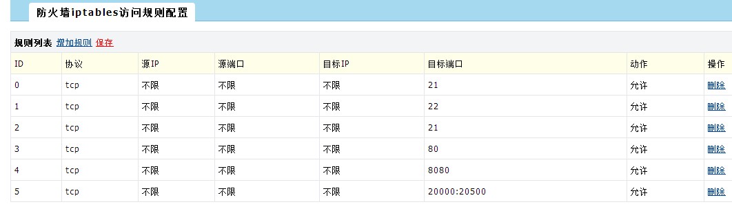

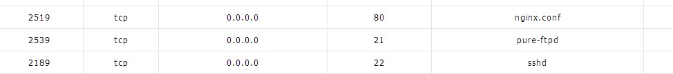

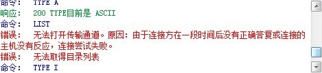

防火墻也允許了,21端口也開著,但是就是連接不上,提示:
求雷鋒,求幫助
圖片附件: QQ截圖20130426003916.jpg (2013-4-26 00:43, 53.46 KB) / 下載次數(shù) 6776

圖片附件: QQ截圖20130426004012.jpg (2013-4-26 00:44, 15.16 KB) / 下載次數(shù) 6648

圖片附件: 未命名.jpg (2013-4-26 00:45, 17.68 KB) / 下載次數(shù) 6697

作者: admin    時間: 2013-4-26 10:26
看下是不是被動模式的原因
