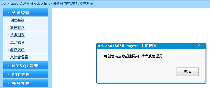

上圖是錯誤提示
有上面的錯誤,站點是無法添加的

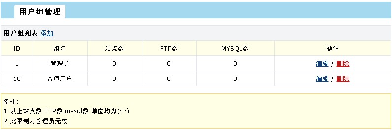

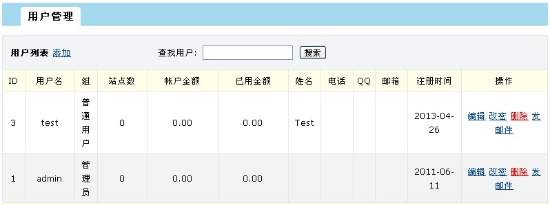

看看用戶組管理:
顯示站點數(shù)是0,這里要說明的是:默認(rèn)為0,則不限制,請看下圖后臺說明

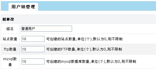

我將他們?nèi)扛某?0后,才能夠創(chuàng)建站點
只有也有人提示讓我改這里的,但是之前是改了后不能保存,可以看之前的帖子

作者: admin    時間: 2013-4-28 16:28
測試過了,是有這個問題,已修正
待下次更新
