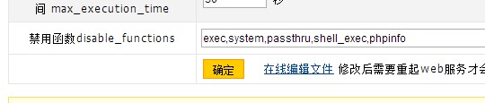

-.- 怎么禁止wdcp 創(chuàng)立的站點(diǎn)php執(zhí)行命令呢。

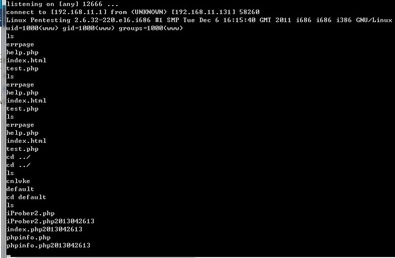

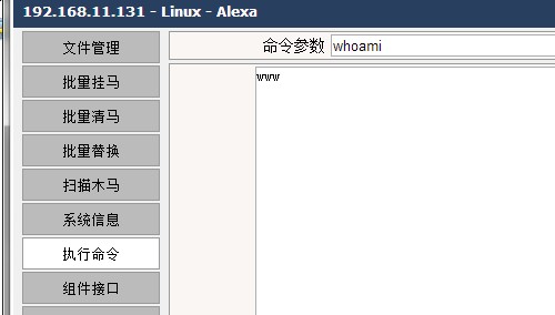

創(chuàng)建站點(diǎn)的時(shí)候,-。- 貌似所有網(wǎng)站都被分配到一個(gè)組和用戶了吧。可以直接cd ../ 切換到其他網(wǎng)站去。
求解決方法。。

如果是lnmp的話是會(huì)有這個(gè)問(wèn)題
結(jié)合apache,也就是lnamp,會(huì)有一些效果

可以禁止,我測(cè)試過(guò)了
passthru,exec,system,chroot,popen,scandir,chgrp,chown,shell_exec,proc_open,proc_get_status,ini_alter,ini_alter,ini_restore,dl,pfsockopen,openlog,syslog,readlink,symlink,popepassthru,stream_socket_server,fsocket,fsockopen
hackhyj
時(shí)間:
2013-4-27 14:48
你少了proc_open
