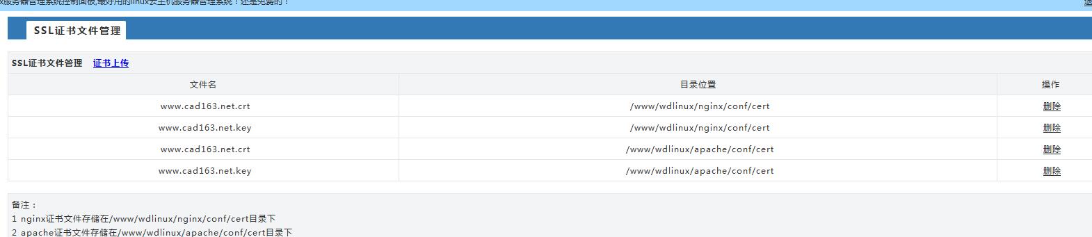

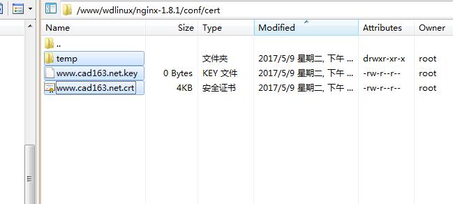

作者: linyanqi    時(shí)間: 2017-5-9 22:06
本帖最后由 linyanqi 于 2017-5-9 22:08 編輯
開啟不了,放在以下目錄嗎?我開apache放在這目錄
/www/wdlinux/httpd-2.4.23/conf/cert
開nginx+apache 放在這目錄
/www/wdlinux/nginx-1.8.1/conf/cert
兩種都不行,無法訪問!目錄正確嗎?
圖片附件: QQ截圖20170509215346.jpg (2017-5-9 22:06, 21.62 KB) / 下載次數(shù) 31578
http://www.ahbydz.com/bbs/attachment.php?aid=7311&k=ab06b5015d0c885f0f5a6f1e5f3a7a55&t=1746854642&sid=G1sLQ4
圖片附件: QQ截圖20170509215659.jpg (2017-5-9 22:08, 40.83 KB) / 下載次數(shù) 31646
http://www.ahbydz.com/bbs/attachment.php?aid=7312&k=7d6f3ff966de00749a2d1ff5fdcfbb79&t=1746854642&sid=G1sLQ4

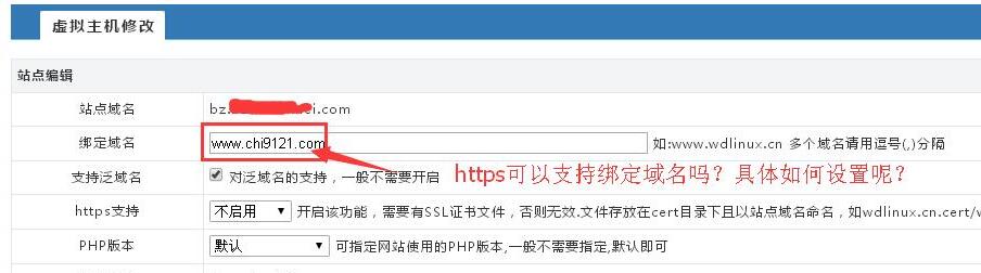

作者: bzlmc1    時(shí)間: 2017-5-27 21:18
本帖最后由 bzlmc1 于 2017-5-27 21:20 編輯
圖片附件: 222.jpg (2017-5-27 21:20, 35.78 KB) / 下載次數(shù) 20579
http://www.ahbydz.com/bbs/attachment.php?aid=7442&k=992979438130834e700a6649a65d7ed5&t=1746854642&sid=G1sLQ4
