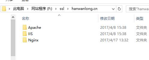

第一步我們將申請(qǐng)好的ssl證書(shū)解壓到本地

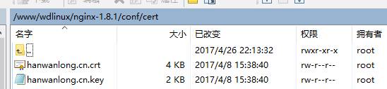

選擇對(duì)應(yīng)版本的證書(shū),如果是雙引擎那么就用Nginx證書(shū),將證書(shū)文件及密鑰命名為域名(如下圖)。使用WinSCP上傳至/www/wdlinux/nginx-1.8.1/conf/cert目錄下

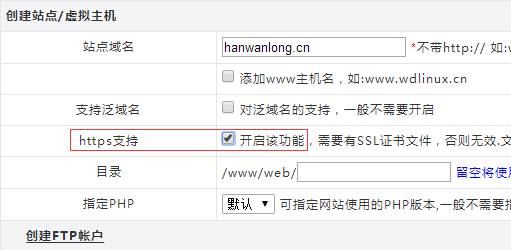

然后再wdcp后臺(tái)新建站點(diǎn)
在https支持選擇開(kāi)啟

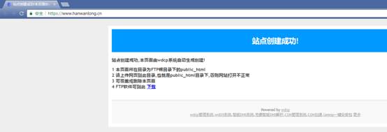

輸入域名//www.hanwanlong.cn查看是否開(kāi)啟。
訪問(wèn)正常,到這里還沒(méi)結(jié)束,如果直接輸入www.hanwanlong.cn是不會(huì)跳轉(zhuǎn)到https的,需要設(shè)置一下301讓http跳轉(zhuǎn)https 還不影響網(wǎng)站之前。
