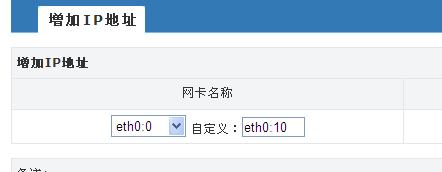

剛買了個(gè)vps ,操作系統(tǒng)CentOS 6 64bit ,以前是6ip,在后臺(tái)很輕松綁定,現(xiàn)在買了個(gè)15ip的,幫了七個(gè)之后就顯示ip綁定失敗。咋回事呢?趕緊搜索了下,還有不少問(wèn)這個(gè)問(wèn)題的?戳撕芏嘟坛趟押苈闊┠亍
其實(shí)呢,在wdcp后臺(tái)綁定最簡(jiǎn)單了。綁定失敗那是你忽視了自定義的重要性,或者說(shuō)你的自定義格式不正確,這個(gè)自定義不是亂寫(xiě)的
首先 在自定義中填寫(xiě): eth0:10  eth0代表你的網(wǎng)卡,10代表你的ip排序,然后填寫(xiě)ip 和子網(wǎng)掩碼,勾選保存,成功!
想綁定多少都可以,別忘了reboot下服務(wù)器!
圖片附件: 360截圖20170502192901203.jpg (2017-5-2 19:42, 9.11 KB) / 下載次數(shù) 13897
