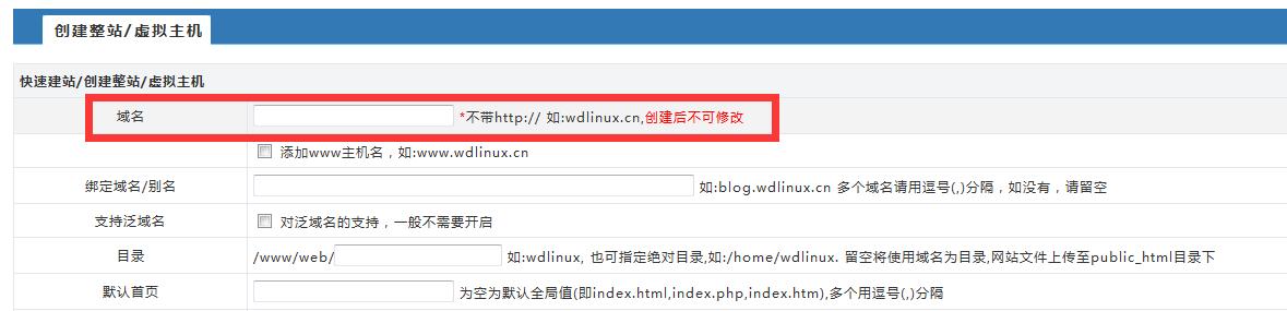

今天使用wdcp搭建好了環(huán)境了,可我的網(wǎng)站還需要修改,暫時不能讓百度收錄,但需要把網(wǎng)站上傳到服務(wù)器,這里綁定域名后又不能修改,請問我這種情況如何解決?
圖片附件: QQ截圖20170505173610.jpg (2017-5-5 17:47, 42.43 KB) / 下載次數(shù) 11978

使用robots或者百度站長的閉站工具
作者: admin    時間: 2017-5-5 20:31
綁定域名,不解析不就可以了,或是做個硬解析
等正式用的時候,改下解析就都OK了
