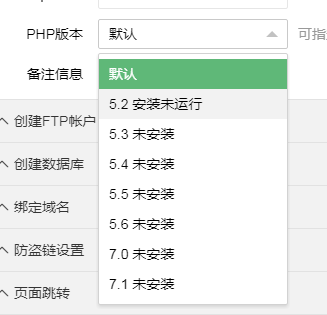

    同問啊,我也是php版本管理打開是空白頁,新建站點那里選擇版本都顯示未安裝,就5.2顯示安裝未運(yùn)行,管理大大你能不能詳細(xì)一點講下,這說的是什么意思看不到啊?
作者: sove    時間: 2017-10-29 02:12
圖片附件: QQ截圖20171029015511.png (2017-10-29 02:12, 15.36 KB) / 下載次數(shù) 14897
http://www.ahbydz.com/bbs/attachment.php?aid=8119&k=e82b4bb44999b3abda9bb743bca6073c&t=1747090451&sid=k88wI8

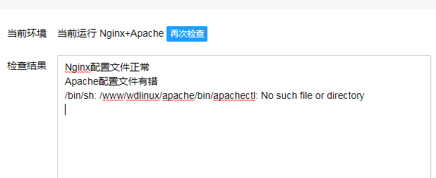

作者: sove    時間: 2017-10-29 02:14
我都升級后悔了,升級之后好多問題啊
圖片附件: QQ截圖20171029015625.png (2017-10-29 02:13, 9.97 KB) / 下載次數(shù) 14972
http://www.ahbydz.com/bbs/attachment.php?aid=8120&k=8a6ae18053f6a0788e7885ec1b479cc9&t=1747090451&sid=k88wI8
