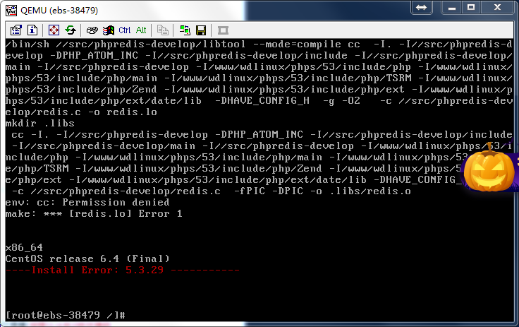

wget http://down.wdlinux.cn/in/phps_redis.sh
sh phps_redis.sh
這個(gè)安裝錯(cuò)誤,也啟動不起來!
env: cc: Permission denied
make: *** [redis.lo] 錯(cuò)誤 1
x86_64
CentOS release 6.6 (Final)
----Install Error: 5.3.29 -----------
作者: admin    時(shí)間: 2017-6-6 19:14
把云鎖或是其它防護(hù)軟件暫;蛐遁d試試

作者: 十年    時(shí)間: 2017-7-13 22:04
123.png   安裝redis出錯(cuò)。請問這是怎么回事?
圖片附件: 123.png (2017-7-13 22:04, 58.47 KB) / 下載次數(shù) 9534
http://www.ahbydz.com/bbs/attachment.php?aid=7749&k=36982d75a166b50ef0374c29ddb0f86b&t=1746822379&sid=LqTPZ1
