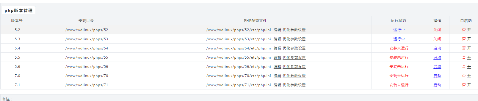

如題 我的網(wǎng)站使用的不是安裝wdcp時(shí)默認(rèn)的php-5.5.38
而是php5.2和5.3 其中5.2最多
我把不使用的Php版本關(guān)閉后 添加的網(wǎng)站如果是默認(rèn)版本 就會(huì)無(wú)法解析php 必須手動(dòng)調(diào)整到5.2
所以想把5.2設(shè)置為默認(rèn)版本 請(qǐng)問(wèn)如何設(shè)置
另外就是我發(fā)現(xiàn)我重啟后所有的php都是關(guān)閉狀態(tài) 請(qǐng)問(wèn)如何設(shè)置指定的php版本在重啟服務(wù)器后 自動(dòng)啟動(dòng)?
這兩個(gè)問(wèn)題 求指點(diǎn)
圖片附件: snipaste20170522_101755.png (2017-5-22 10:29, 58.6 KB) / 下載次數(shù) 14105
http://www.ahbydz.com/bbs/attachment.php?aid=7405&k=9c6bb19cafb8839e07d57651941b5209&t=1746874793&sid=bzO3dD
作者: admin    時(shí)間: 2017-5-22 10:38
目前還不能設(shè)置默認(rèn)版本
默認(rèn)版本,只能是APACHE的PHP
指定PHP版本的啟動(dòng),在多版本PHP管理里,就可以設(shè)置隨機(jī)啟動(dòng)
