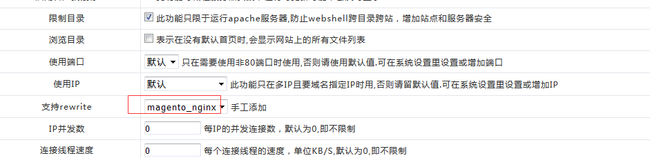

已經(jīng)在后臺rewrite規(guī)則里添加了規(guī)則。
在網(wǎng)站配置里也選擇了添加的規(guī)則。
只有首頁訪問是正常的。其他頁面都是404
是一個(gè)bug嗎
圖片附件: 1.png (2017-5-27 14:38, 20.25 KB) / 下載次數(shù) 18821

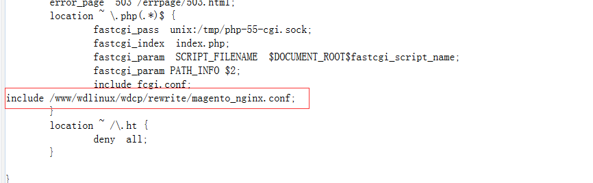

我這樣在配置文件手動添加了rewrite的規(guī)則
就可以了。但是我感覺這是個(gè)bug
圖片附件: 5.png (2017-5-27 16:42, 17.43 KB) / 下載次數(shù) 18751
http://www.ahbydz.com/bbs/attachment.php?aid=7440&k=1758fb8daaa955e8ef3365b676100e4d&t=1747085435&sid=r15D5d

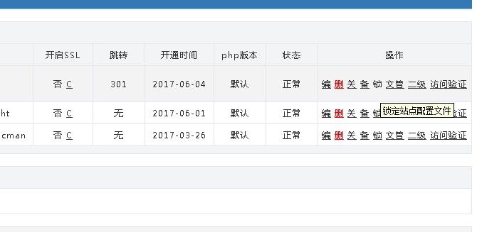

作者: ink    時(shí)間: 2017-6-11 10:48
回復(fù)  ink
    這個(gè)鎖功能在哪里?能截個(gè)圖嗎?現(xiàn)在急需這個(gè)功能
xdkaka 發(fā)表于 2017-6-11 09:35
圖片附件: 111.jpg (2017-6-11 10:48, 36.38 KB) / 下載次數(shù) 18768
