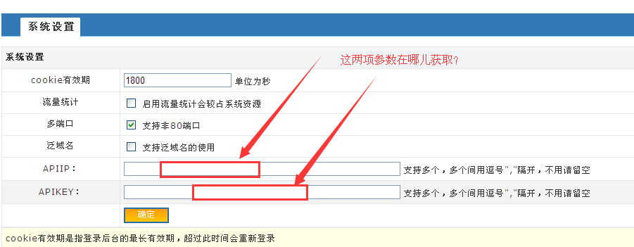

作者: bzlmc1    時(shí)間: 2017-6-8 07:50
圖片附件: QQ截圖20170608073814.png (2017-6-8 07:49, 16.13 KB) / 下載次數(shù) 30717
http://www.ahbydz.com/bbs/attachment.php?aid=7528&k=8d76399e9fc0b2b3789af031e59f2670&t=1746935952&sid=k3XXQE
作者: admin    時(shí)間: 2017-6-8 10:03
這個(gè)不是在哪獵取,是留著API開(kāi)發(fā)用或是整合開(kāi)發(fā)用的設(shè)置

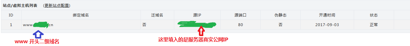

本帖最后由 millkiss 于 2017-9-3 11:21 編輯
很奇怪 做了幾次都不成功
將 WDCDN所在服務(wù)器的真實(shí)IP填入域名A記錄中
圖片附件: TIM圖片20170903110534.png (2017-9-3 11:20, 19.63 KB) / 下載次數(shù) 30053
http://www.ahbydz.com/bbs/attachment.php?aid=7934&k=9d5761d5dfaf93fda2c298d98c407e7b&t=1746935952&sid=k3XXQE

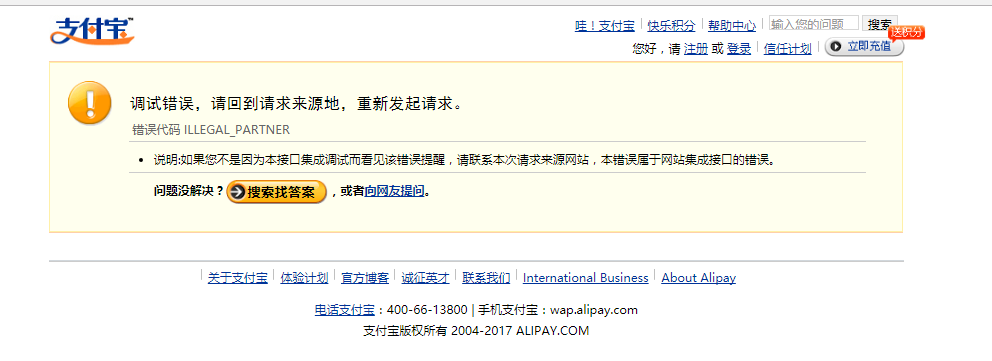

本帖最后由 noyes2221 于 2017-11-10 17:09 編輯
圖片附件: 1.png (2017-11-10 17:08, 48.06 KB) / 下載次數(shù) 20904
http://www.ahbydz.com/bbs/attachment.php?aid=8152&k=4948b6be76974521ff48c7bcdd55ea70&t=1746935952&sid=k3XXQE
