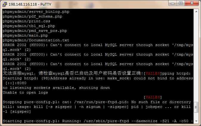

棉花糖VPS 新裝 系統(tǒng)為CentOS 6.3 32bit with cPanel Pre-installed
使用:http://www.ahbydz.com/lanmp/install.html的安裝方式
出現(xiàn)請教怎么解決?

作者: admin    時間: 2013-5-3 21:21
mysql沒啟動?
作者: zxsder123    時間: 2013-5-3 22:18
已經(jīng)解決  是因為裝的系統(tǒng)預(yù)裝了cPanel
作者: marquis    時間: 2013-5-3 22:53
回復(fù) 3# zxsder123
   看來也會出現(xiàn)這種問題
