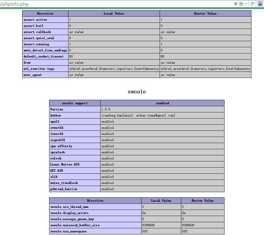

CentOS release 6.7 系統(tǒng),PHP5.4環(huán)境
下載swoole的安裝包swoole-src-swoole-1.8.5-stable.tar.gz
解壓 tar zxvf swoole-src-swoole-1.8.5-stable.tar.gz
進入目錄 cd swoole-src-swoole-1.8.5-stable
執(zhí)行 /www/wdlinux/php/bin/phpize
執(zhí)行 ./configure --with-php-config=/www/wdlinux/php/bin/php-config
執(zhí)行 make 和 make install
編輯 /www/wdlinux/apache_php-5.4.26/etc/php.ini 具體的環(huán)境目錄要根據(jù)實際路徑修改
添加 extension=swoole.so
然后重啟 web 服務就可以了!
