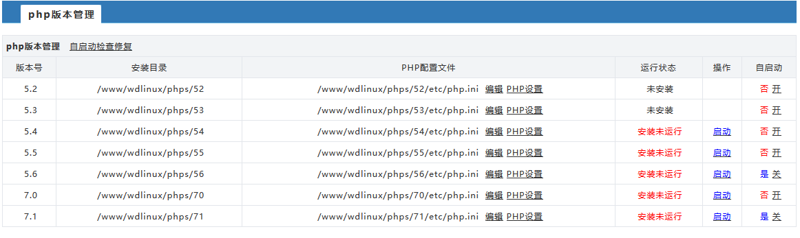

測試版本:WDCP 3.2.5
安裝方式:全新安裝
在CentOS7.1版系統(tǒng),安裝PHP多版本共存,各PHP版本無法自動啟動(后臺設(shè)置了自動運行),需要手動啟動。在CentOS6.5系統(tǒng)中測試可以正常自啟。

每次重啟服務(wù)器要手動啟動相應(yīng)PHP版本
圖片附件: 火狐截圖_2017-05-31T16-45-29.475Z.png (2017-6-1 01:03, 27.47 KB) / 下載次數(shù) 193657

作者: 想做文盲    時間: 2017-6-1 10:43
回復(fù) 3# admin
   已經(jīng)打開了自啟動,但是重啟后還是不啟動,要手動啟動
