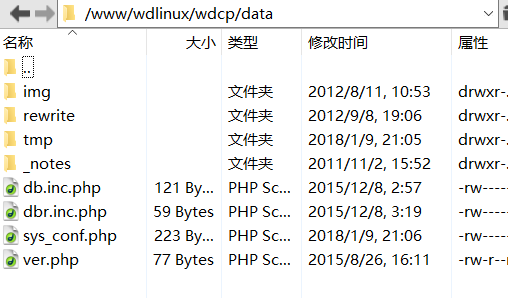

作者: mr_john    時間: 2018-1-10 02:21
回復(fù) 1# admin
    /www/wdlinux/wdcp/data/wdcpdb.db
我的/www/wdlinux/wdcp/data 目錄沒有wdcpdb.db文件。 甚至整個服務(wù)器搜了也沒有這個文件。
當(dāng)前版本: wdcp_v2.5.15(20150826)
