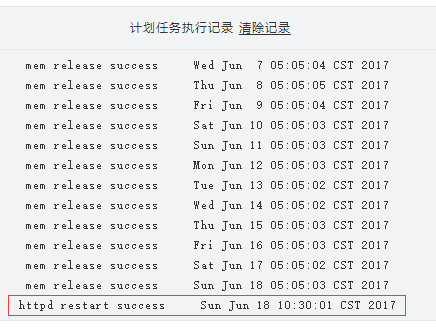

重頭戲來了,很多人反應(yīng)為啥執(zhí)行記錄里面,沒有顯示新增的計(jì)劃任務(wù)的執(zhí)行記錄呢。
原來系統(tǒng)的默認(rèn)計(jì)劃任務(wù)的配置文件里面,還寫入了其他內(nèi)容。大家在httpd_restart.sh文件中寫入以下內(nèi)容,就可以實(shí)現(xiàn)日志顯示了
  1. tld="/www/wdlinux/wdcp/logs"
  2. [ ! -d $tld ] && mkdir -p $tld
  3. tlf=$tld/task.log
  4. /etc/rc.d/init.d/httpd restart
  5. echo -n "httpd restart success     " >> $tlf && date >> $tlf && exit 0
復(fù)制代碼
顯示效果如下
ok,這下就能知道你的計(jì)劃任務(wù)到底有沒有執(zhí)行過了。
