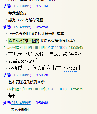

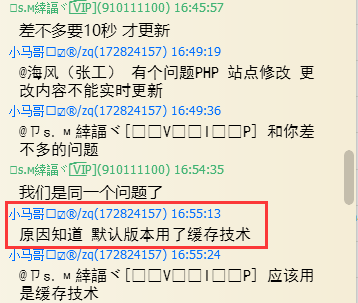

作者: pkkgu    時(shí)間: 2017-6-21 10:23     標(biāo)題: WDCP文件緩存問題,測試結(jié)果[已解決]
本帖最后由 pkkgu 于 2017-7-6 10:19 編輯
是默認(rèn)啟用了OPCACHE了。只要在/www/wdlinux/etc/php.ini中找到 opcache.enable=1 改成 opcache.enable=0 就可以了
感謝22樓 sohostock朋友
經(jīng)過測試,全新安裝wdCP v3.2.7
aliyun centos_7_2_64
原文件test.php內(nèi)容:<?php echo 'A'; ?>
新文件test.php內(nèi)容:<?php echo 'B'; ?>
上傳后要延時(shí)10多秒才顯示B
N+A 未安裝多版本       問題存在
N+A 安裝多版本5.5     問題存在
A 未安裝多版本            問題存在
A 已安裝多版本5.5未啟動(dòng)    問題存在
A 已安裝多版本5.5已啟動(dòng)    問題存在
N 多版本5.5              文件緩存問題不能重現(xiàn)了
所以基本確定問題出在apache環(huán)境上
wdCP v3內(nèi)測群群里已經(jīng)有3個(gè)群友有這個(gè)問題了,希望wdlinux能關(guān)注一下

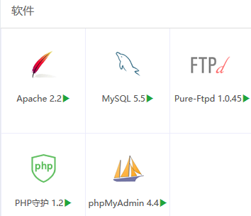

作者: pkkgu    時(shí)間: 2017-6-21 15:07
回復(fù) 3# admin
官方測試站都有同樣的問題
圖片附件: 3.png (2017-6-21 15:06, 39.19 KB) / 下載次數(shù) 31707
http://www.ahbydz.com/bbs/attachment.php?aid=7636&k=c34b9329d0e0c2e2a53a40e39795d1d7&t=1743856422&sid=fbf5Cj

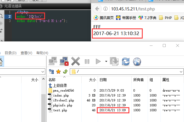

圖片附件: 1.png (2017-7-3 16:18, 11.55 KB) / 下載次數(shù) 26964
http://www.ahbydz.com/bbs/attachment.php?aid=7707&k=0f3ecbc7e320fee6fd099ad76d2e42b8&t=1743856422&sid=fbf5Cj
