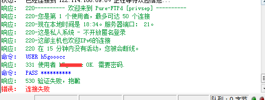

一直連接不上,各種嘗試都不行,重啟服務(wù)器,重啟pureftpd,新建賬號(hào)測(cè)試,修改密碼等等都測(cè)試過(guò)了,還是不行,怎么回事
圖片附件: TIM圖片20170621183638.png (2017-6-21 18:48, 12.81 KB) / 下載次數(shù) 9897

有這個(gè)情況,主要是新建的賬號(hào)密碼沒(méi)有進(jìn)入MYSQL庫(kù)的wp_ftp表里面,自然登入的時(shí)候也無(wú)法獲取到賬號(hào)密碼,自然 會(huì)報(bào)503錯(cuò)誤。
比如數(shù)據(jù)庫(kù)里原有的老的賬號(hào)密碼可以登入。
同時(shí),用手工在MYSQL庫(kù)里面操作表,手工MYSQL建立FTP的賬號(hào)密碼和目錄,也是正常使用的。(排除ftp本身的問(wèn)題)
初步判斷,是因?yàn)樾掳鎃DCP在建賬號(hào)密碼時(shí)與MYSQL建立的連接或語(yǔ)法有不妥的地方。

新版本W(wǎng)DCP已經(jīng)不通過(guò)wd_ftp存儲(chǔ)FTP用戶(hù)名和密碼了,統(tǒng)一用的是自帶的sqlite數(shù)據(jù)庫(kù)。不嫌麻煩的話(huà)后臺(tái)刪除所有FTP賬號(hào),重新手動(dòng)創(chuàng)建賬號(hào)即可。
