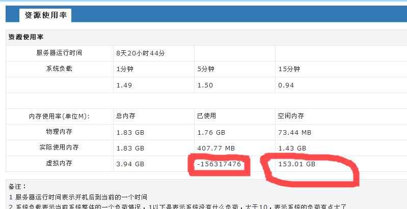

作者: dnf008    時間: 2017-6-24 08:21
我怎么感覺是靜安服務(wù)器原因,我銀盤總共才100G這個虛擬內(nèi)存就占100多
前幾天我靜安的一臺win系統(tǒng)也是這個問題

作者: admin    時間: 2017-6-24 09:58
是單升級后臺還是環(huán)境也升級了?如果只升級了后臺wdcp是不會影響的
只有升級了mysql,apache這些,才可能和升級有關(guān)
也有可能是系統(tǒng)原因
