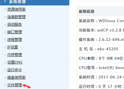

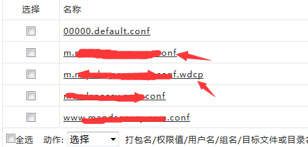

https目前越來越多的人在使用,對(duì)于主域名,相信大家肯定都會(huì),直接上傳就行了,可二級(jí)域名沒有上傳接口及選擇怎么辦呢,下面主要說明這個(gè),來wdcp有一段時(shí)間了,一直沒有深入的研究過,現(xiàn)在新版越來越好了,還是研究點(diǎn)東西給大家吧,相信新手朋友肯定能遇到!
首先建立二級(jí)域名,關(guān)于如何建立就不在多說,建立二級(jí)域名后,相關(guān)檢查如下:
加上代價(jià),
server {
        listen        80;
        listen       443;
        root /二級(jí)域名需要的訪問目錄;
        ssl                  on;
        ssl_certificate      cert/ssl證書;
        ssl_certificate_key  cert/ssl證書;
        ssl_prefer_server_ciphers on;
        ssl_session_timeout 10m;
        ssl_protocols TLSv1 TLSv1.1 TLSv1.2;
        ssl_ciphers 這個(gè)可以直接復(fù)制主域名的;
        server_name m.你的域名.com;
        if ($scheme = http) {
                return 301 https://$host$request_uri;
        index  index.html index.php index.htm;
        error_page  400 /errpage/400.html;
        error_page  403 /errpage/403.html;
        error_page  404 /errpage/404.html;
        error_page  503 /errpage/503.html;
        location ~ \.php(.*)$ {
                fastcgi_pass  unix:/tmp/php-56-cgi.sock;
                fastcgi_index  index.php;
                fastcgi_param  SCRIPT_FILENAME  $DOCUMENT_ROOT$fastcgi_script_name;
                fastcgi_param PATH_INFO $2;
                include fcgi.conf;
        location ~ /\.ht {
                    deny  all;
        location / {
                 try_files $uri $uri/ /?$args;
重載或重啟wdcp
自己測(cè)試寫的,肯定可以使用,

作者: admin    時(shí)間: 2017-6-25 00:01
這個(gè)方法不錯(cuò),參考配置文件,把相應(yīng)的部分加上就行
還有個(gè)方法,可以用二級(jí)域名創(chuàng)建新站點(diǎn)的方式,更方便

作者: vfkevin    時(shí)間: 2018-11-24 11:48
看了一下證書文檔,
1樓方法是對(duì)的,問題出在證書上,現(xiàn)在的免費(fèi)證書基本上是一級(jí)域名,www.abc.com和abc.com支持
x.abc.com免費(fèi)證書基本不支持二級(jí)域名,當(dāng)然誰有通配符證書免費(fèi)申請(qǐng)的歡迎分享...
