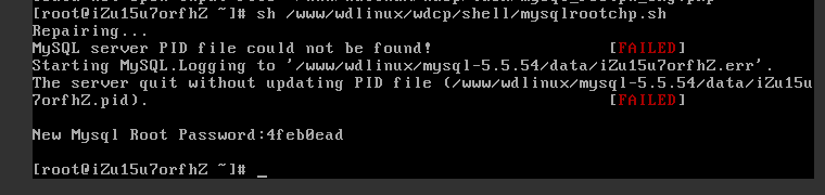

2、在此過程中我發(fā)現(xiàn)了sql的root密碼的問題,提示我密碼錯誤,我錄入數(shù)據(jù)庫管理員root密碼,嘗試修改密碼,提示“原密碼錯誤”,我通過“/www/wdlinux/wdcp/shell/mysqlrootchp.sh”重置密碼,獲得新密碼后,依然無效,還是提示“原密碼錯誤”。

升級并安裝了環(huán)境包后,雖然mysql版本從5.1.69升級到5.5.54,但是相關(guān)的數(shù)據(jù)庫文件依然是在5.1.69的VR文件夾中。5.5.54的data文件夾基本是空的

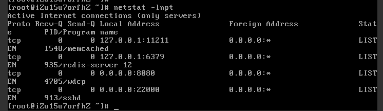

7、我對于mysql是否啟動也表示懷疑,于是我測試了netstat -lnpt,結(jié)果如下
沒有看到3306端口。用“service mysqld restart”測試,獲得上述3的一樣的結(jié)果,找不到pid。在通過“sed -i 's/skip-innodb/#skip-innodb/g' /www/wdlinux/etc/my.cnf”+“service mysqld restart”,一樣得到3圖片中的結(jié)果。

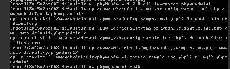

    8、我也試了一下升級phpmyadmin到4.7.0,但是也沒有改善,也有可能是我操作的不對(圖中的mydb是我對default下的那個phpmyadmin文件夾的命名) 微信截圖_20170704211405.png
圖片附件: 微信截圖_20170704211405.png (2017-7-4 21:26, 15.57 KB) / 下載次數(shù) 15681
http://www.ahbydz.com/bbs/attachment.php?aid=7715&k=01831d9934775d75feca9266d2d11065&t=1747082912&sid=4qecCR
圖片附件: 微信截圖_20170704201301.png (2017-7-4 21:41, 8.97 KB) / 下載次數(shù) 15654
http://www.ahbydz.com/bbs/attachment.php?aid=7716&k=a34ba34cfa68c94731b6befbf5837cf5&t=1747082912&sid=4qecCR
