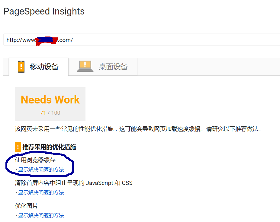

在使用PageSpeed測試網(wǎng)站體驗時,被建議:
“為您的服務(wù)器啟用瀏覽器緩存。靜態(tài)資源應(yīng)該至少有一周的緩存有效期。廣告或小部件這類的第三方資源也應(yīng)該至少有一天的緩存有效期!
那么,wdcp在哪里可以設(shè)置這些靜態(tài)資源的瀏覽器緩存有效期?
請路過的大神不吝指教。
圖片附件: 火狐截圖_2017-07-07T02-50-58.176Z.png (2017-7-7 11:06, 37.56 KB) / 下載次數(shù) 216405
http://www.ahbydz.com/bbs/attachment.php?aid=7728&k=62c06d549404db279157efef3b8e51e3&t=1747016113&sid=p2aGP8

已解決:
在wdcp后臺找到站點對應(yīng)的NGINX的CONF配置文件,在文件里添加:
        location ~*  \.(jpg|jpeg|png|gif|ico|css|js|woff|woff2|svg|eot|ttf)$ {
        expires 30d;
        location ~*  \.(pdf)$ {
        expires 10d;
登錄服務(wù)器SSH,運行 service nginxd restart 命令重啟NGINX服務(wù)即可。
