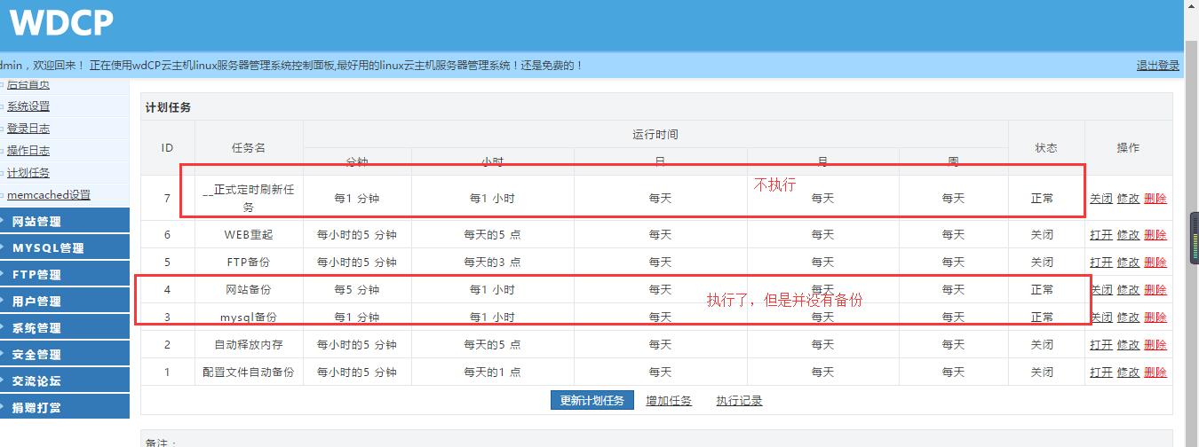

v3.2.10 計(jì)劃任務(wù) 無效
(76.97 KB)
2017-7-12 18:04
問題:
1:系統(tǒng)自帶的mysql備份,并沒有備份成功
2:自己新增的計(jì)劃任務(wù),沒有執(zhí)行

手動(dòng)執(zhí)行看是否成功,或檢查mysql版本

songsworld
修復(fù)Mysql備份
先檢查下有沒有 /www/wdlinux/wdcp/conf/mrpw.conf 這個(gè)文件,沒有則創(chuàng)建,并在文件中寫入你的數(shù)據(jù)庫(kù)root密碼
mysql5.6及以上版本,添加 /www/wdlinux/wdcp/conf/mdump.cnf,并設(shè)置權(quán)限 600,文件內(nèi)容如下:
[client]
host=localhost
user=root
password='root密碼'
復(fù)制代碼
還有就是如果/www/wdlinux/mysql/var 和 /www/wdlinux/mysql/data 這兩個(gè)目錄都有,而且你的數(shù)據(jù)庫(kù)目錄是 /www/wdlinux/mysql/var ,那就把 /www/wdlinux/mysql/data 目錄刪掉
然后把 /www/wdlinux/wdcp/shell/mysqlbackup.sh 這個(gè)數(shù)據(jù)庫(kù)備份腳本內(nèi)容替換成如下內(nèi)容:
#!/bin/bash
# wdcp tools
# mysql backup
# author wdlinux
# url http://www.ahbydz.com
wdir="/www/wdlinux/wdcp"
sdir="/www/wdlinux/mysql/data"
[ -d $sdir ] || sdir="/www/wdlinux/mysql/var"
mdbin="/www/wdlinux/mysql/bin/mysqldump"
dumpf="/www/wdlinux/wdcp/conf/mdump.cnf"
[ -f /www/wdlinux/wdcp/conf/mrpw.conf ] || exit
mrpw=`cat /www/wdlinux/wdcp/conf/mrpw.conf`
tld="/www/wdlinux/wdcp/logs"
[ -d $tld ] || mkdir -p $tld
tlf=$tld/task.log
/www/wdlinux/mysql/bin/mysql -uroot -p"${mrpw}" -e "use mysql;"
[ $? != 0 ] && echo -n "mysql pw err " >> $tlf && /bin/date >> $tlf && exit 1
[ -f $wdir/conf/bdir.conf ] && bdir=`cat $wdir/conf/bdir.conf`
[ -z $bdir ] && bdir="/www/backup"
bdir=$bdir"/mysql"
[ -d $bdir ] || mkdir -p $bdir
ft=`date +%Y%m%d%H`
dfn=$bdir/"mysql_"${ft}.tar.gz
cd $sdir
if [ -f $dumpf ];then
for d in `ls -d */ | grep -v performance`;do n=`echo $d | tr -d "/"`;$mdbin --defaults-extra-file=$dumpf "$n" --events -l | gzip > $bdir/${n}_${ft}.sql.gz;done
else
for d in `ls -d */ | grep -v performance`;do n=`echo $d | tr -d "/"`;$mdbin -uroot -p"${mrpw}" "${n}" --events -l | gzip > $bdir/${n}_${ft}.sql.gz;done
fi
echo -n "mysql backup success " >> $tlf && /bin/date >> $tlf && exit 0
復(fù)制代碼

老大麻煩修復(fù)下,Mysql備份確實(shí)有問題
admin
時(shí)間:
2017-7-26 17:56
哪個(gè)問題?
zhimaitech
時(shí)間:
2017-7-26 18:02
回復(fù)
7#
admin
沒有 /www/wdlinux/wdcp/conf/mrpw.conf 和 /www/wdlinux/wdcp/conf/mdump.cnf 兩個(gè)文件
驗(yàn)證root密碼之后的判斷有問題,
判斷數(shù)據(jù)庫(kù)目錄的方法不夠準(zhǔn)確
數(shù)據(jù)庫(kù)密碼需要加上雙引號(hào)"",以免有些用戶的密碼有特殊字符
