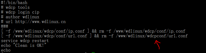

/www/wdlinux/wdcp/shell/wdcplogincip.sh   這個(gè)文件里面少寫(xiě)了一個(gè)"/"

作者: admin    時(shí)間: 2017-7-13 08:47
哪個(gè)版本?昨天發(fā)布的更新,就包括這個(gè)修復(fù)
作者: king27c    時(shí)間: 2017-7-13 09:37
    V3.2.09里面的  確實(shí) 今天早晨更新后  在V3.2.10里面這個(gè)BUG沒(méi)有了  修復(fù)好了
