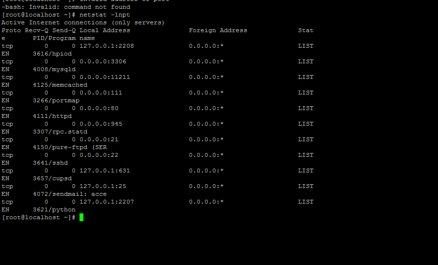

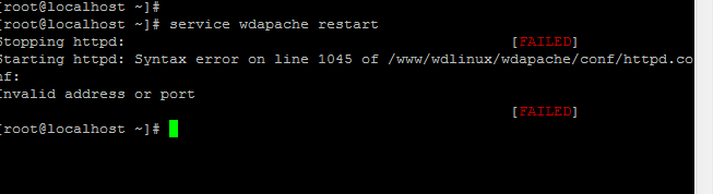

就是昨天把系統(tǒng)設(shè)置中切換了nginx和apache改成了只有apache了,今天發(fā)現(xiàn)管理打不開了。上面的網(wǎng)站正常 QQ截圖20130508173832.png

作者: qinggao    時間: 2013-5-8 17:48
圖片附件: QQ截圖20130508174306.png (2013-5-8 17:48, 23.3 KB) / 下載次數(shù) 8627
http://www.ahbydz.com/bbs/attachment.php?aid=2945&k=1b5d105b9013632c28936720bcc6fea9&t=1750240716&sid=o54468
作者: marquis    時間: 2013-5-8 20:08
有沒做過其它操作?
作者: admin    時間: 2013-5-8 23:50
修改了一個特別的端口吧

作者: marquis    時間: 2013-5-10 00:08
回復(fù) 5# qinggao
   httpd端口換回原來的
