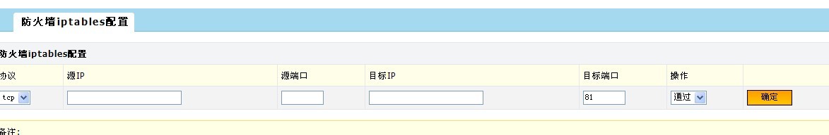

第二步:
找到 :安全管理->防火墻iptables->增加規(guī)則 (上面加了幾個,就加幾個)
(34.92 KB)
2013-5-9 12:13

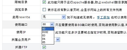

第三步:
網(wǎng)站管理-> 創(chuàng)建整站-》使用端口 (其他正常方法增加站點方法不變,就是這兒改天端口,如果是,已經(jīng)有點站點,點編輯后,找到這兒改也行)
(36.07 KB)
2013-5-9 12:21
第四步:傳好站點后,在IE地址輸入你CPOS的IP:端口號 如:192.168.1.144:81 就可以正常文訪問了。
