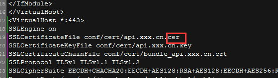

HTTP正常,上傳SSL證書之后,開啟HTTPS就報錯,APACHE無法重啟,找了很長時間沒找到問題,群里面問了也沒人回應(yīng)。
終于找到地方了,現(xiàn)在把這個坑填平。
官方真的有點坑,其他配置沒人任何問題,在SSL證書文件路徑的時候出問題了: QQ圖片20170827012555.png
注意上圖紅色圈的地方(這兒是正確的),之前一直沒注意,官方把這里生成了: .crt ,檢查無數(shù)遍了,沒發(fā)現(xiàn)這里寫錯了,郁悶啊,都重裝過WDCP了。。。。。。
圖片附件: QQ圖片20170827012555.png (2017-8-27 01:39, 11.51 KB) / 下載次數(shù) 12208
