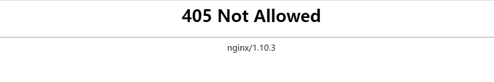

在網(wǎng)站中使用RESTful方式請(qǐng)求時(shí)、POST和get正常;delete、put這類方式就會(huì) 405 Not Allowed、
已經(jīng)從nginx1.8.1升級(jí)至1.10.3、排除跨域問(wèn)題、求解決思路
centos7
wdcp3.2
單nginx

已解決、問(wèn)題得靠思路靈感、整半天把nginx源碼看了下才意識(shí)到可能是請(qǐng)求鏈接被當(dāng)成靜態(tài)文件了;
鏈接是類似 http://www.***.com/product/template/1 這樣形式的偽靜態(tài)、所以修改了nginx的配置文件中l(wèi)ocation / 的寫法;
  1.         location / {
  2.                 try_files $uri $uri/ /index.php?$query_string;
  3.         }
