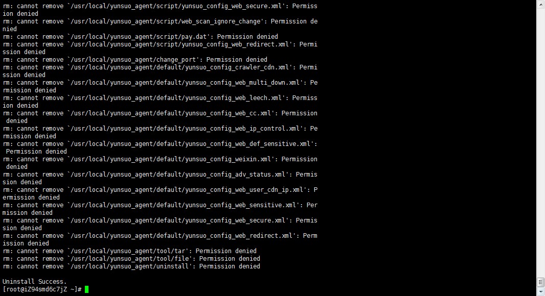

wdcp3.2卸載云鎖問(wèn)題,后臺(tái)和命令都無(wú)法卸載云鎖
(168.32 KB)
2017-9-15 18:14
后臺(tái)點(diǎn)擊卸載后提示正在卸載,可是一直沒(méi)卸載掉,ssh指令也無(wú)法卸載

搞定,重啟服務(wù)器即可

我重啟服務(wù)器了 無(wú)效了 能把步驟告訴我一下么

去你服務(wù)器控制臺(tái)去重啟,或者用重起機(jī)器指令

shutdown -r now
表示現(xiàn)在重啟計(jì)算機(jī)!
然后
echo y|/usr/local/yunsuo_agent/uninstall
卸載云鎖
