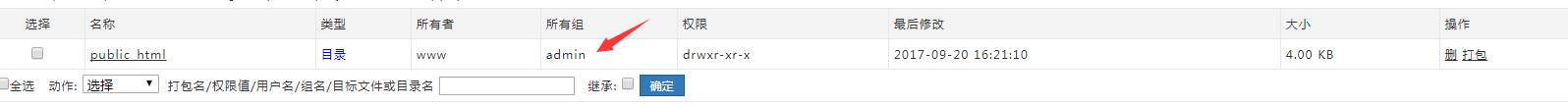

登錄到wdcp的面板是admin帳號登錄的。
新建立出來的站點出現(xiàn)了個所有組是admin
設(shè)置成root 提示修改成功,改成了root,但是進(jìn)入下一目錄更改所有者或者所有組,刷新后又變成了admin。
同樣是進(jìn)入public_html
所有組還是admin ,這一層里 無論怎么修改,所有組始終是admin,提示修改成功但還是admin。

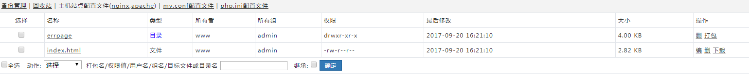

因此我建立的ftp帳號上傳上來的東西大小都是0;

這個什么系統(tǒng)?一般系統(tǒng),默認(rèn)是沒有admin組的吧?
作者: leavin597    時間: 2017-9-21 11:51
回復(fù) 3# admin
    謝謝您的回答,系統(tǒng)是阿里云的centos7 ,我裝的是lnamp的安裝包, 后來我檢查了一下用戶組,發(fā)現(xiàn)里面admin是當(dāng)時vsftp的用戶組,他占用了1000 ,www變成了1008,我把vsftp的用戶組都刪除了,www的改成了1000,用戶組和所有者也都能更改了,但是我的ftp可以登錄,刪除文件,但是就是上傳文件有問題,上傳的文件已經(jīng)在文件夾里面建立出來了,但是文件大小為0,ftp始終提示替換。然后就是提示超時。ftp能刪除文件,我客戶端用的filezilla。

作者: admin    時間: 2017-9-21 14:25
那就是之前有其它其它的環(huán)境原因了
安裝wdcp前,用純凈系統(tǒng)安裝

作者: leavin597    時間: 2017-9-21 18:02
回復(fù) 5# admin
  您好,我已經(jīng)是純系統(tǒng)安裝了,但是我的ftp還是不能上傳。改如何修改
