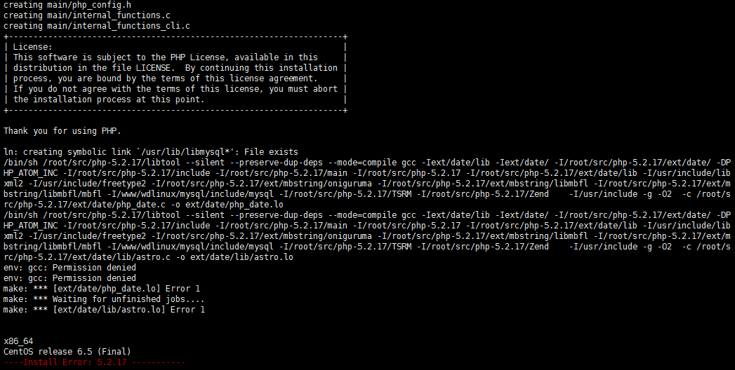

遇到以上問題 那是因為服務(wù)器沒有iconv
安裝教程如下:
1、下載libiconv
  1. cd /usr/local/src
  2. wget http://ftp.gnu.org/pub/gnu/libiconv/libiconv-1.14.tar.gz #下載
復(fù)制代碼
2、安裝libiconv
  2. tar zxvf libiconv-1.14.tar.gz #解壓
  3. cd libiconv-1.14 #進入安裝目錄
  4. ./configure --prefix=/usr/local/libiconv #配置
  5. make #編譯
  6. make install #安裝
復(fù)制代碼
圖片附件: QQ圖片20170921210052.png (2017-9-21 21:16, 16.6 KB) / 下載次數(shù) 6661

作者: 節(jié)奏感大師    時間: 2017-9-23 19:16
gcc沒權(quán)限執(zhí)行?是不是用普通用戶登錄的?
