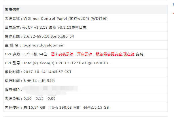

開啟單web引擎,ngnix,404頁面不正常,全部都是定向到首頁。開N+A后,正常。
系統(tǒng)如圖,是我系統(tǒng)問題嗎?
有沒有其它人有同樣問題的
希望有類似問題的參考

在PHP版本管理中指定默認(rèn)PHP版本了嗎?
作者: hxf0663    時間: 2018-3-12 09:19
我也是這樣,而且404變成403
作者: Miker    時間: 2018-3-12 17:32
一定要設(shè)置默認(rèn)PHP
