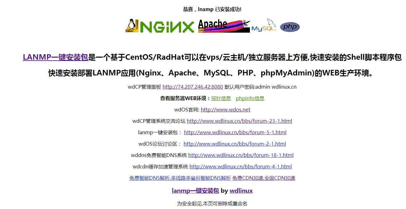

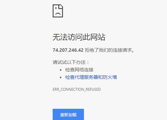

顯示提示如下 QQ截圖20171026150854.jpg ,我什么操作都沒做過,自己就這樣了。
直接訪問IP正常
另外今天網(wǎng)站的兩個文件莫名其妙自己被刪了。。 我這是被入侵了嗎

官方問題。都這樣了!
作者: anyky123    時間: 2017-10-26 17:16
1.用SSH進入到 /etc/rc.d/init.d/ 刪除里面的wdcp
2.然后執(zhí)行管理員發(fā)布的命令 sh /www/wdlinux/wdcp/shell/cr7.sh && service wdcp restart
