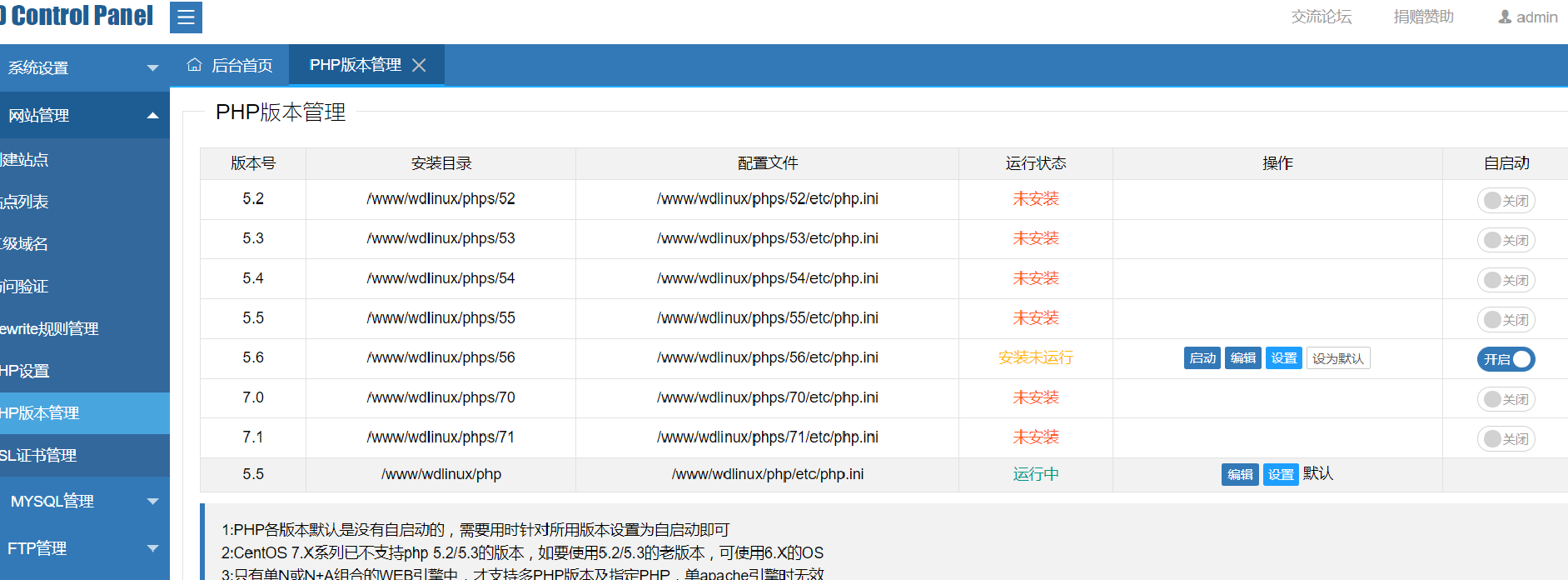

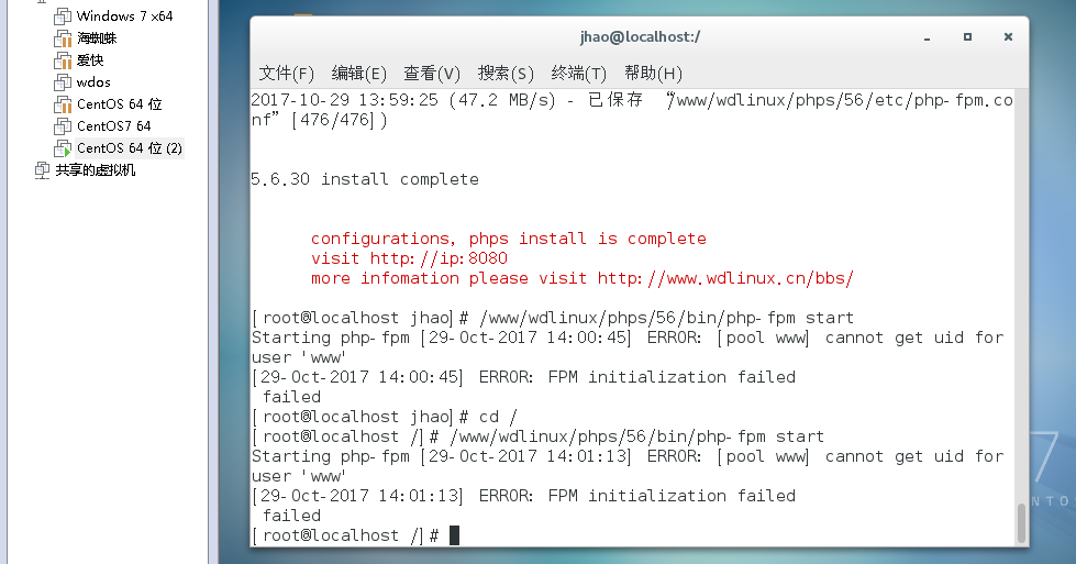

安裝好PHP5.6.30之后,卻無(wú)法啟動(dòng),不知道怎么折騰了  我的系統(tǒng)是centos7

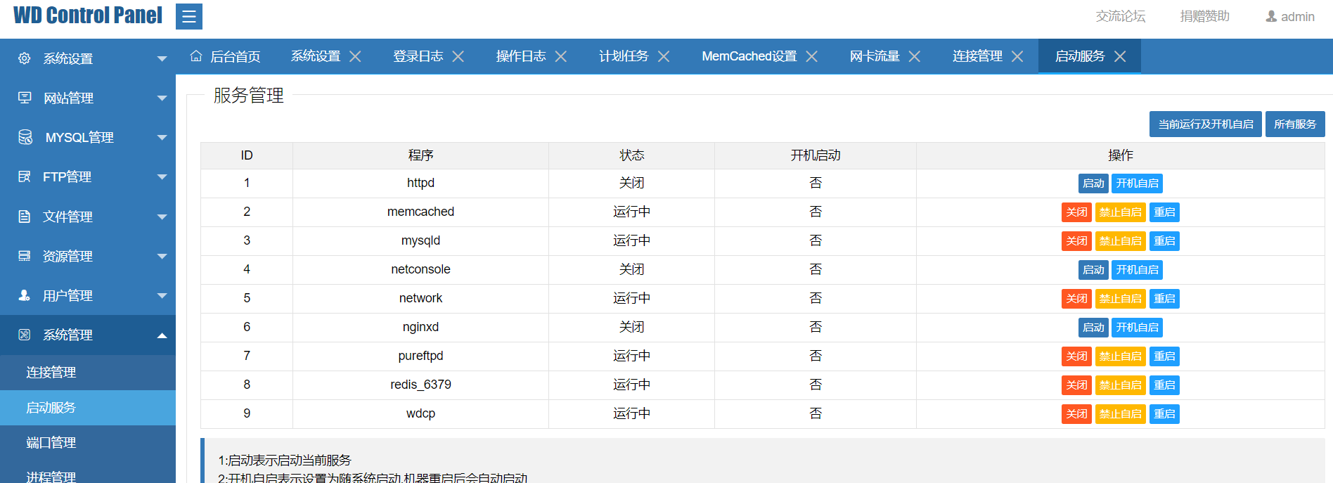

還有我的HTTPD為什么安裝錯(cuò)誤了

作者: admin    時(shí)間: 2017-10-29 21:40
沒(méi)有www用戶
