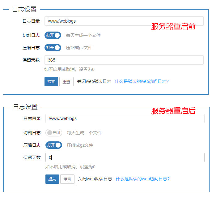

如截圖所示,服務器重啟后,之前的日志設置就丟失了,需要重新設置。希望新版能解決。
服務環(huán)境 linux centos6.9
wdcp 3.2.19,apache+php+mysql
日志切割工具:logrotate
圖片附件: 日志設置.jpg (2017-10-31 12:48, 67.04 KB) / 下載次數(shù) 16752
http://www.ahbydz.com/bbs/attachment.php?aid=8132&k=e87d5301a92adfae3ae9595a91aab6ed&t=1750106777&sid=1kr6pj

回復 2# admin
現(xiàn)在重啟后,日志切割的設置是保留了。但日志保留天數(shù)的設置,重啟后仍然會變?yōu)榱恪?br />
另外就是/etc/logrotate.d/web_logs
這個文件最好給加入一行命令,否則我在只裝了apace服務器的情況下,日志切割后,不會繼續(xù)寫入新日志
具體命令如下
/sbin/service httpd reload > /dev/null 2>&1 || true
