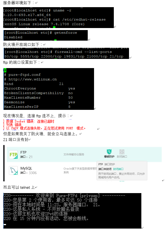

作者: qq6701    時間: 2017-11-15 11:49     標題: 求助:ftp加了端口之后登錄不上,關了防火墻可以

作者: Miker    時間: 2017-11-21 10:23
安裝Wdcp后臺站點無法打開數(shù)據(jù)庫失敗FTP失敗
華為騰訊阿里云等需要在安全組端口管理添加端口如下:
FTP端口:20 21 30000-40000 20000:20500
Wdcp后臺端口:8080
網(wǎng)站站點端口:80
數(shù)據(jù)庫端口:3306
