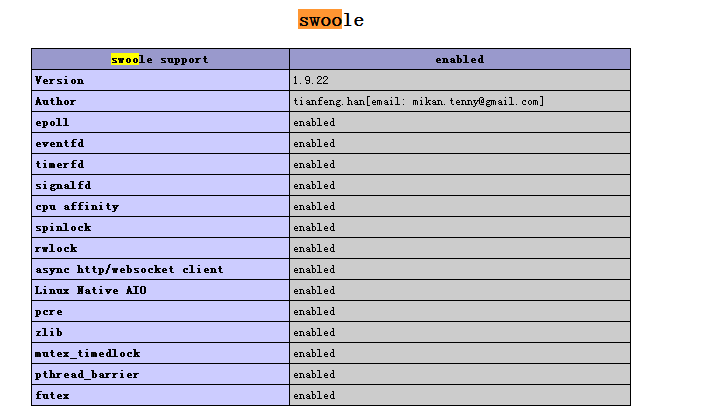

重啟WEB之后應(yīng)該是生效了,我們檢查一下。
2、檢查是否生效
可以看到,當(dāng)前Swoole擴(kuò)展已經(jīng)安裝生效。
圖片附件: QQ截圖20171116164007.png (2017-11-16 16:57, 9.11 KB) / 下載次數(shù) 11793
http://www.ahbydz.com/bbs/attachment.php?aid=8160&k=0bb827ee8d842475478c4d444ea02118&t=1746940256&sid=EtIySO
作者: zouzhe560    時(shí)間: 2018-3-14 01:03
請問一下,
最后一步,檢查swoole是否成功自啟動(dòng),是通過什么操作顯示的這張表?
