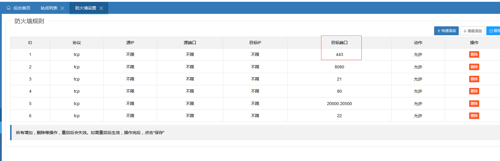

作者: hmzslhh    時間: 2017-11-19 00:55
原來是重啟后443的防火墻沒有開啟,找了很久,給后面的兄弟一個參考
圖片附件: V6KZ1$3Q6)BVWG]3Y5@0$8F.png (2017-11-19 00:53, 43.8 KB) / 下載次數(shù) 15042
http://www.ahbydz.com/bbs/attachment.php?aid=8162&k=6bb5a4f42c011ac1c164b762392e6da5&t=1746864172&sid=7gJ0MA
