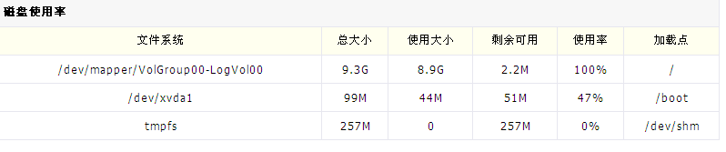

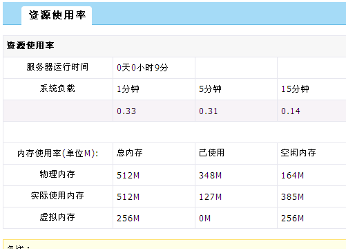

我的VPS是512內(nèi)存的,裝一個(gè)站,管理頁(yè)面IP:8080打開(kāi)很快,登陸進(jìn)去也很流暢,但是域名站打開(kāi)卻很慢,我看探針也沒(méi)出什么問(wèn)題,大家給看看問(wèn)題出那里了,附2個(gè)抓圖。

磁盤用完了
作者: linwuliao    時(shí)間: 2013-5-18 22:52
哈哈,估計(jì)沒(méi)掛載硬盤。。。如果你的VPS控制面板是IDCSystem,那么很可能需要掛載數(shù)據(jù)盤(默認(rèn)不會(huì)給你掛載的),不然只有一個(gè)系統(tǒng)盤。。。而且系統(tǒng)盤一般很小。。。
