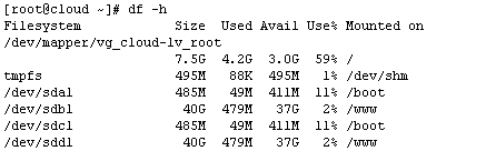

為何我先將 數(shù)據(jù)盤(pán)掛載到www上 然后再安裝WDCP安裝到一半就安裝失敗,是什么原因呢?請(qǐng)教中。。。謝謝
請(qǐng)教高手解答...謝謝

后來(lái)可以成功 安裝,WDCP后臺(tái)可以登錄進(jìn)入管理,但是添加網(wǎng)站,無(wú)法訪問(wèn)! 連默認(rèn)也是無(wú)法訪問(wèn)!之前沒(méi)有掛載數(shù)據(jù)盤(pán)是可以訪問(wèn)。。。完全成功安裝,只是發(fā)現(xiàn)空間不夠了,就像把數(shù)據(jù)盤(pán)掛載!但是就是安裝后,網(wǎng)站無(wú)法打開(kāi)!

你的硬盤(pán)掛載方式不是常規(guī)掛載方式啊,sdb1和sdd1都掛在到了www目錄?
